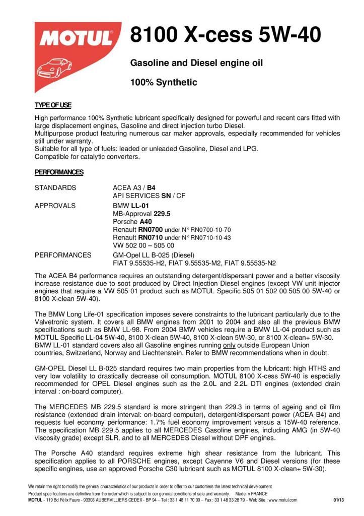

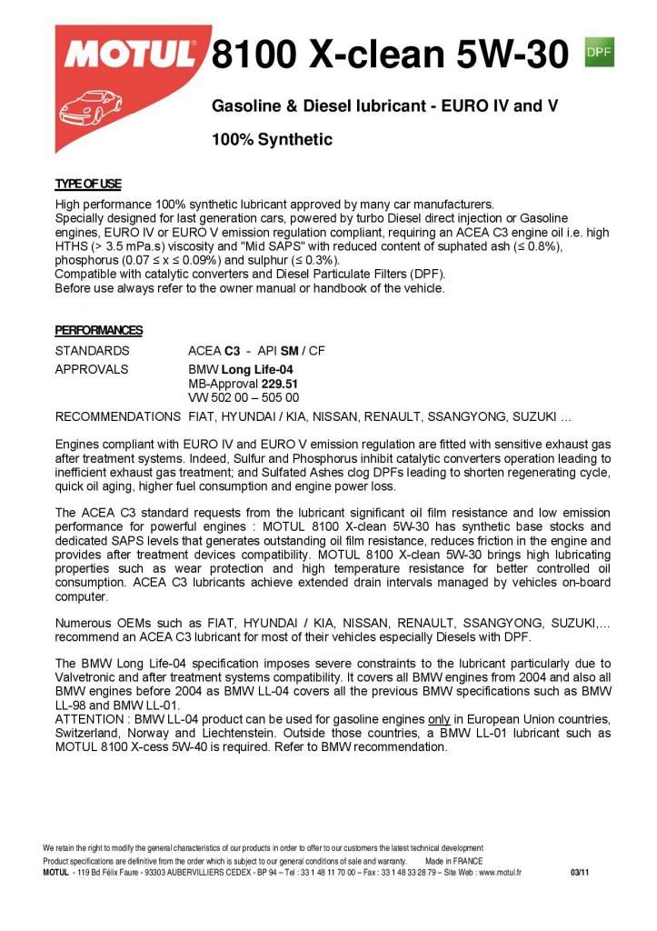

EDIT: Aquí están las hojas de datos técnicos de estos dos aceites
X-clean
X-cess

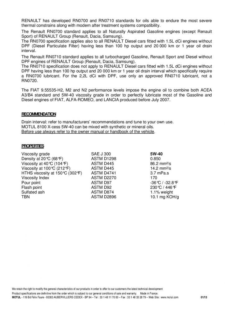

5W-40 X-cess por sus mayores niveles de aditivos antidesgaste que el X-clean, pero es un completo desperdicio cambiar cualquier aceite Motul a intervalos de 3,000 millas. 5-6k millas serían muy fáciles usando X-cess, incluyendo auto-x e incluso HPDE. Auto-x no es nada para el aceite. Mi corto trayecto diario es más duro para el aceite que un auto-x. Eco-nergy 5W-30 es bueno y tiene los antiguos niveles de aditivos antidesgaste API SL, pero es un 5W-30 muy fino cuando está caliente. Eco-nergy podría estar bien para el invierno, sin embargo.
Para 300V, el 5W-30 estaría bien, ya que tiene mayores niveles de aditivos antidesgaste, bases ésteres, mayor viscosidad cinemática y mayor High Temp High Shear que los aceites 8100.

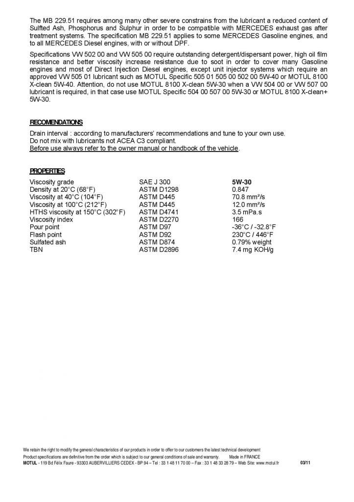

Dicho esto, Motul X-Clean 5W-30 es una buena opción. Tiene un HTHS alto y una viscosidad espesa a la temperatura de funcionamiento. Aunque tiene un TBN bajo, no lo forzaría mucho más de 5k millas sin asegurarme de que la retención de TBN sea fuerte (uoa incluyendo TBN). Pero como es un aceite mid-SAPS, tiene niveles más bajos de algunos aditivos antidesgaste y detergentes que los otros aceites Motul para ser más amigable con el catalizador y el DPF.
