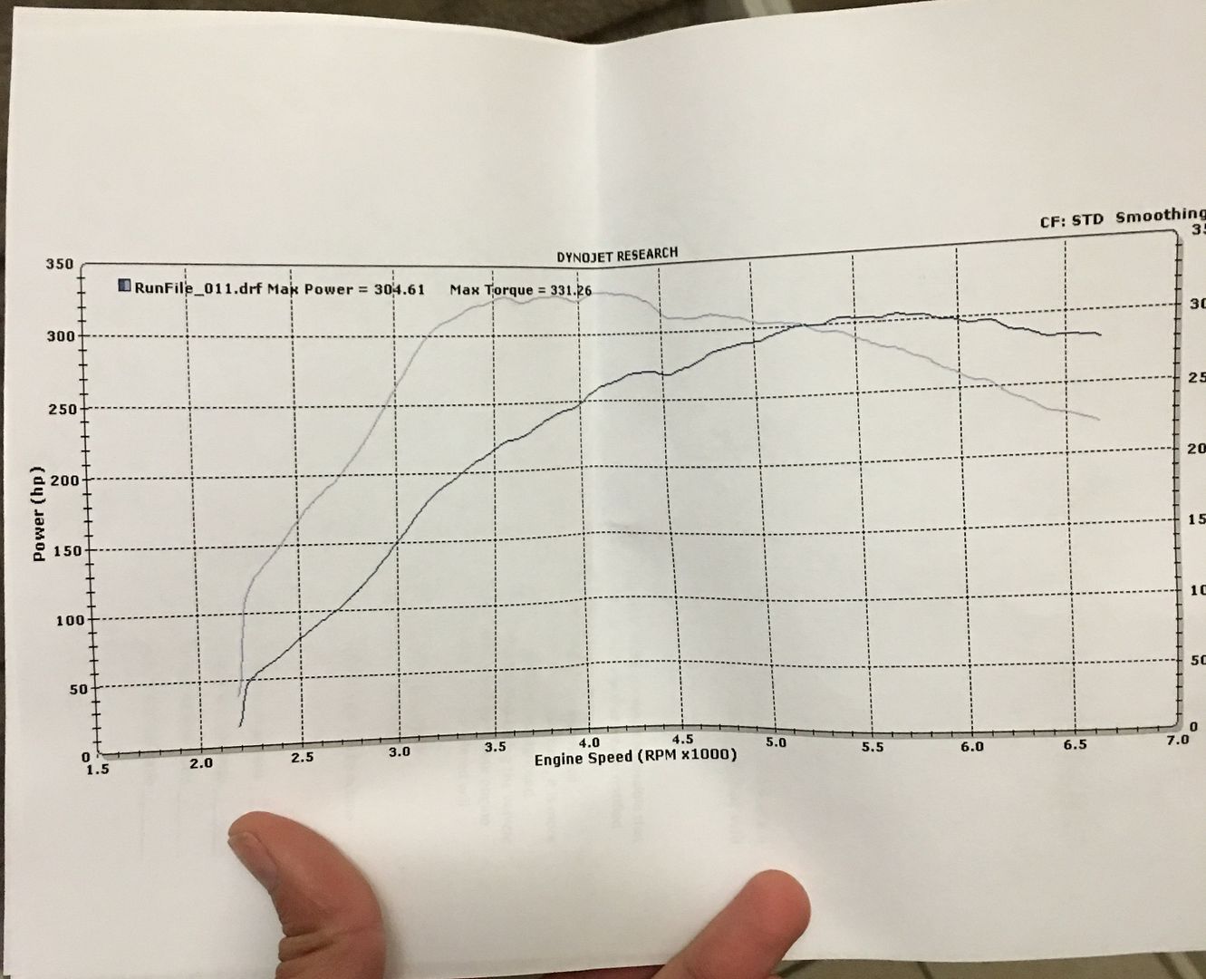

#52 · (Edited)
J'ai pensé ajouter des informations crédibles sur les résultats de l'étape 3 d'un Dyno de base chez P&L avant un Protune de JRTuned.
Ma voiture est une Sti Base 2016. 2000 miles. Mes mods sont le package Cobb étape 3 avec Tomei Catback, Grimmspeed TMIC et IAG AOS, avec quelques autres mods non performants.
Edit désolé les gars j'ai merdé, ce graphique est en fait une carte JRTuned pour le package Cobb étape 3 en mode Sport. Supprimez-le si possible. Je ne sais pas comment.
